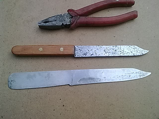

Вот ещё ручка на старом кухонном ноже для гаража из такого дерева, уже покрыта лаком:
Над лезвием ножа не ржать, оно в глубоких раковинах, я его в земле откопал, был весь ржавый, но сталь отличная, после заточки режет хорошо вот в процессе зачистки:
