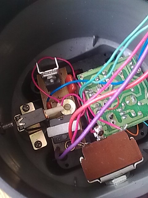

Для питания 6ти вольтовой галогенки от 12 вольтовой АКБ собрал простейший понижающий преобразователь 12/6В по схеме блокинг генератора, вот схема:
Маленький трансформатор взял с платы от какого-то ЭЛТ монитора, в итоге вышло как-то так:
Платку установил в корпус, тумблер поставил на три положения (светодиоды/выключенно/галогенка)
всё работает, светит хорошо. :)
