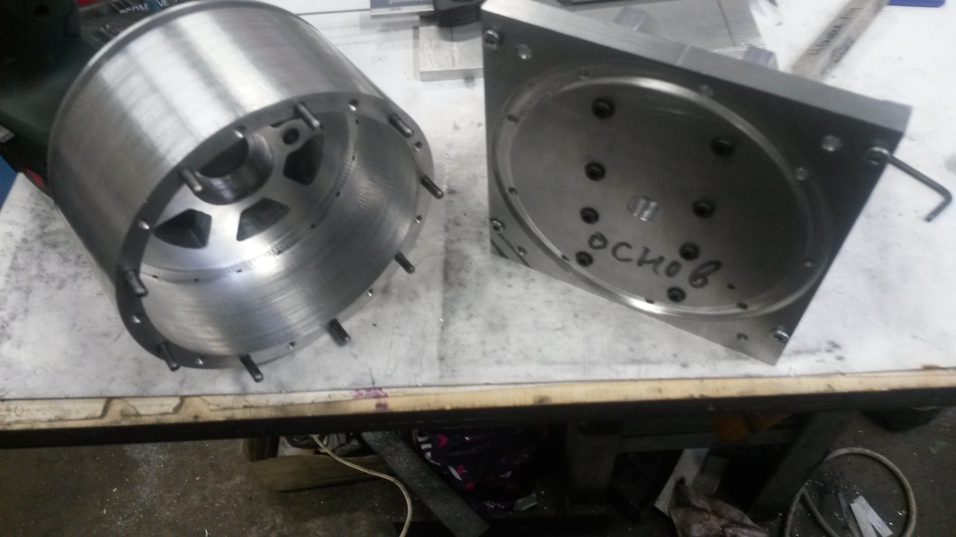

Привет всем. Закончил я наконец то с радиальной приблудой:
Вот таким образом крепим будущие картер с передней крышкой к ней:
Штыри идут через 40 градусов. Сидит без люфтов.
Устанавливаем на станок:
Ну и вперед! Пилим:
Аж самому понравилось.
Так же прикладываю немного видео:
phpBB [youtube]
phpBB [youtube]
phpBB [youtube]
Вау! Я научился вставлять красиво видео :024:
Нарезал все резьбы. Теперь думаю: у меня выходы под толкатели клапанов будут вворачиваться. Они стальные крепкие. Рекомендуют ST60. Из какого материала лучше делать вставыши? Производитель рекомендует Rotguß RG7 оно же насколько знаю red brass (красная латунь). У меня есть доступ только к бронзам: БрБ2Т, БрОФ 6,5-0,15 и латуням: ЛС59-1ПТ, Л63ПТ. Есть мнения, мысли, опыт?
