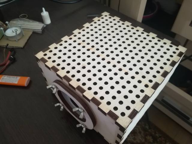

Решил сделать небольшой вакуумный формовщик.
По сути коробка из фанеры с множеством отверстий. Выглядит так:
Сбоку вставляется пылесос сверху надевается разогретый пластик, зажатый в рамке.
Я опробовал то дело, все работает, но греть пластик приходится над плитой, это неудобно.
Я пробовал использовать паяльный фен и свечки для прогрева пластика, но результат так себе, тк нагрев точечный.
Феном вообще порвать пластик очень легко, потоком горячего воздуха.
Я пробовал делать следующее:
С разной высотой стенок. Равномерного прогрева добиться не удается.
Я знаю, что существуют нагреватели, подходящие для этой задачи, но их использование не подразумевает корпус из фанеры.
В общем я хочу получить равномерный прогрев тонкого листа пластика ~160х160 мм. Что можете посоветовать?
