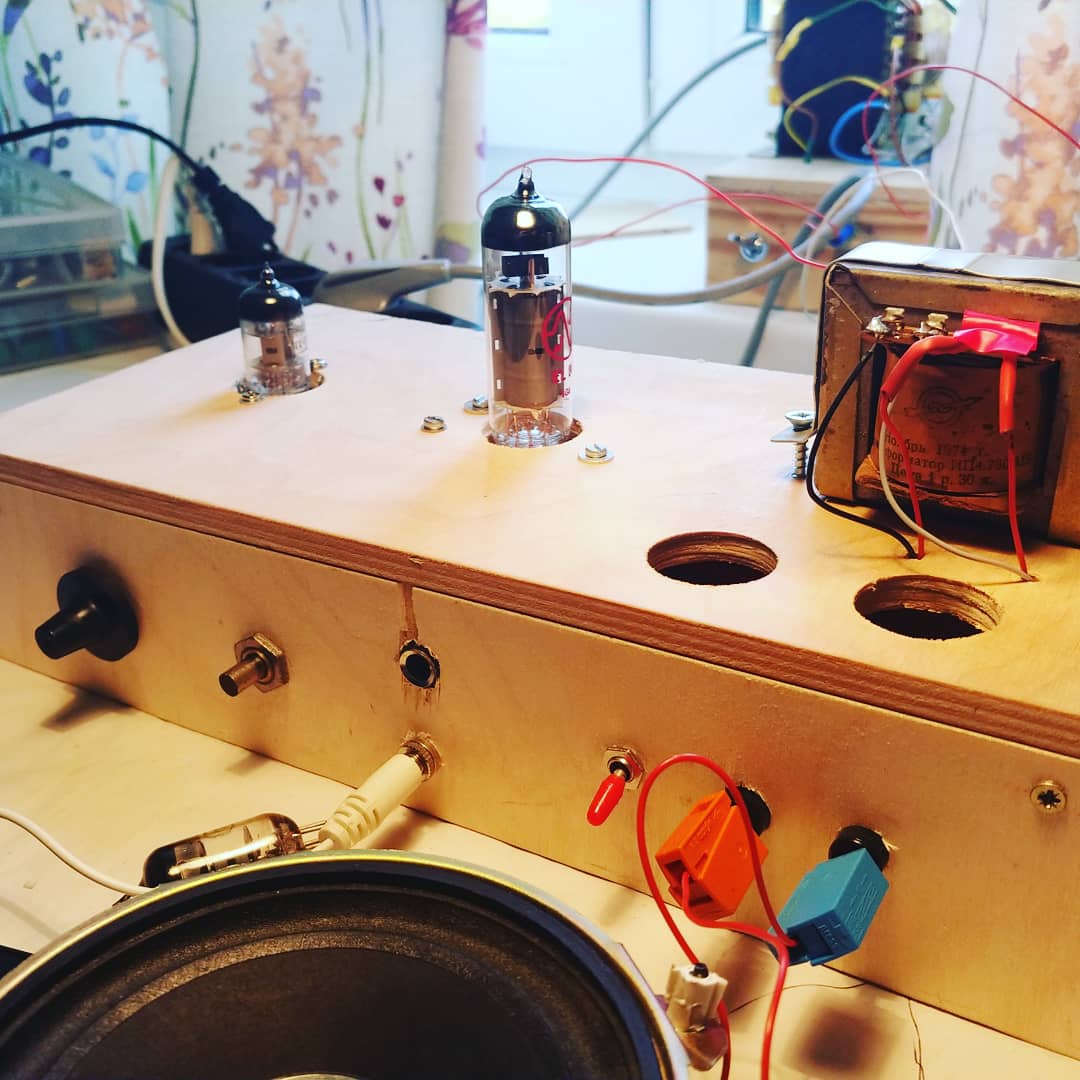

Всем привет! Недавно удалось раздобыть несколько ламповых радиоприемников, из них выковырял кучу полезной всячины, в том числе старенькие радиолампы 6ж1п и 6п14п. Идея собрать ламповый усилок у меня была уже давно, поэтому разумеется я принялся разбиратся, искать схему и собирать корпус.... И вот что примерно с этого вышло ---> :009:
Пожалуй начнем с обзора самой схемы:
Данный УНЧ собран на 2 достаточно распостраненных радиолампах - 6Ж1П и 6П14П, выходная мощность усилителя - около 3-4 ватт, такой мощности вполне хватит чтобы раскачать практически любой динамик. Как и у большинства ламповых усилков, схема тут очень простая и если вкратце, то работает она примерно так:
Сигнал поступает через регулятор громкости R1 и конденсатор C1 на управляющую сетку лампы 6ж1п, откуда усиленный сигнал снимается с анода и поступает через разделительный конденсатор C4 на сетку 6п14п, которая представляет из себя уже оконечный каскад и "разкачивает" наш выходной трансформатор. Сборка из конденсатора C5 и переменного резистора R6 представляет из себя регулятор тембра. При правильном монтаже деталей усилитель начинает работать с первого раза и не нуждается в дополнительной наладке.
Так как металла под рукой не оказалось, корпус под данный усилитель я решил сделать из 8мм фанеры. Для универсальности сделал 2 разных входа, обычный 3.5мм джек и разьем что-бы подключать гитару. Короче в принципе получилось не так уж и плохо, вот только сильно большой по габаритам вышел, но по крайней мере на полочку поставить можно. :14:
Звук на выходе получился достаточно чистый, если честно ожидал больших искажений. Также в качестве эксперимента ставил различные аналоги ламп, к примеру советскую 6ж1п менял на китайский аналог с алиэкспресса (заказал за 0.70 центов), в результате оказалось что с китайской лампой усилок сильно самовозбуждается и имеет большее количество искажений, а вот с гитарой из за сильных искажений китайская лампа играла классно). :14:
