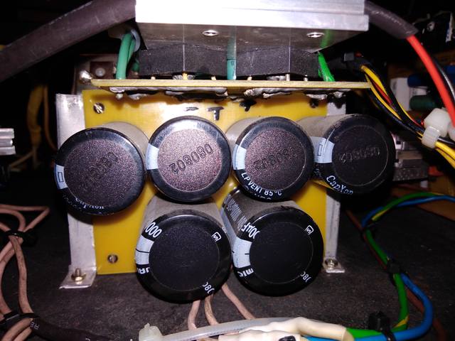

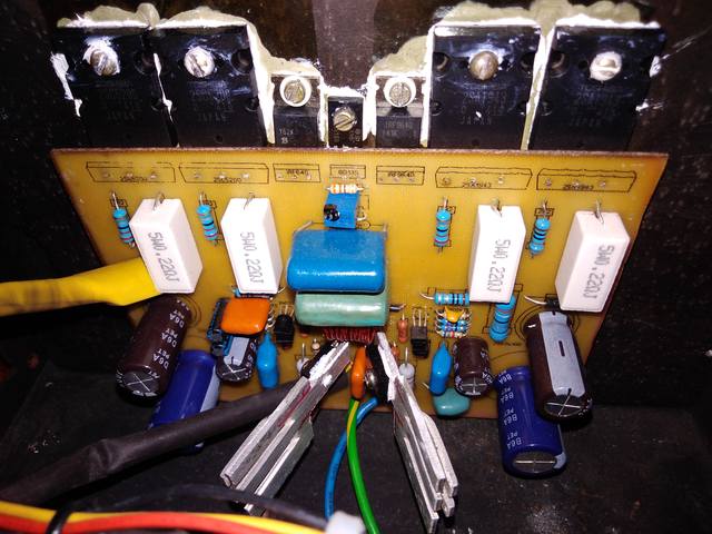

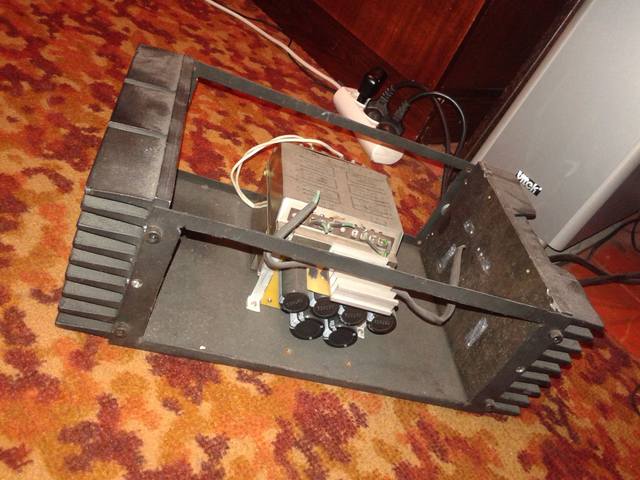

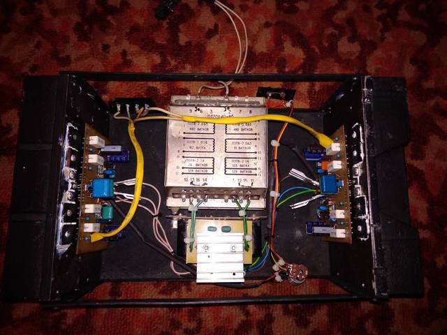

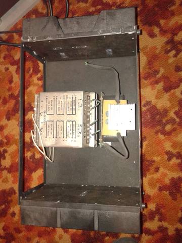

Здравствуйте форумчане, думаю каждому хоть раз хотелось дома более менее качественного звука, именно поэтому решил построить транзисторный УМЗЧ по схеме Ланзара. Радиатор нашел на свалке от ретранслятора, ленточной пилой разрезал его на две части, основу корпуса загнул из листового железа 2мм, трансформатор нашел от советского брига кажется или барка у-001 , сердечник П.Л. 20х40-80, имеет также телевизионный трансформатор ТС 180-2, т.е. мощность по сердечнику 180 Вт, то что нужно. Пришлось немного перемотать под нужные мне параметры по напряжению.

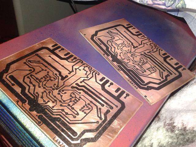

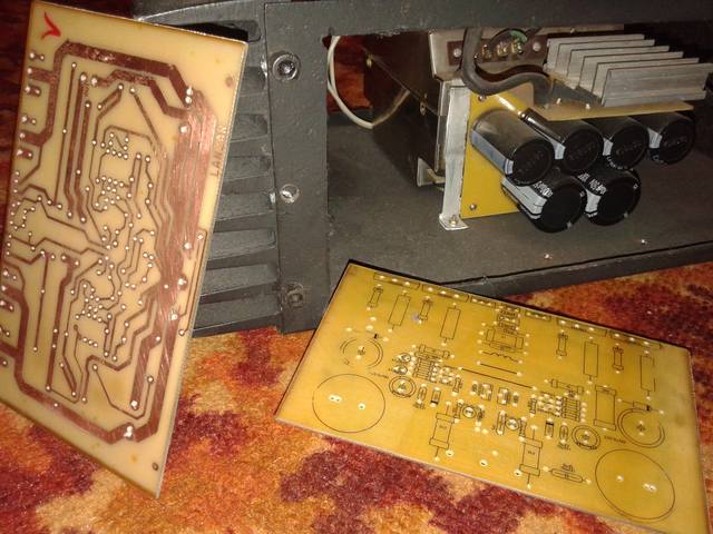

Далее вытравил две печатные платы, закупился в радиотоварах элементами и по схеме начал собирать, после сборки проверил правильность монтажа, прогрел, выставил ток покоя по падению напряжения на паре эмиттерных резисторов оконечных транзисторов, и можно слушать.
Осталось доделать корпус, а именно фронтальную-тыловую панели, ну и еще спаять блок защиты АС от постоянки и в полной мере радовать себя и соседей треками SIDxRAM) Изображение Изображение Изображение Изображение Изображение Изображение Изображение Изображение Изображение Изображение Изображение Изображение
