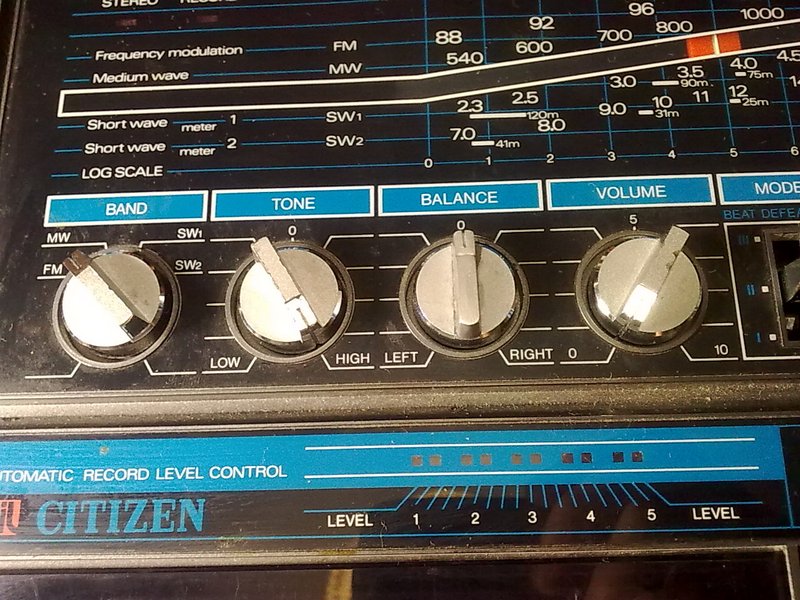

Кстате, в аппарате полноценный веньерный механизм с плавной настройкой, а не пластиковые шестерёнки:
Приёмник 4х диапазонный, FM, СВ, два КВ поддиапазона 2,3-7МГц и 7-22 МГц, на FM работает неотключаемая АПЧГ. Магнитная антенна двухдиапазонная, работает на СВ и низкочастотном участоке КВ диапазона 7-22 МГц.

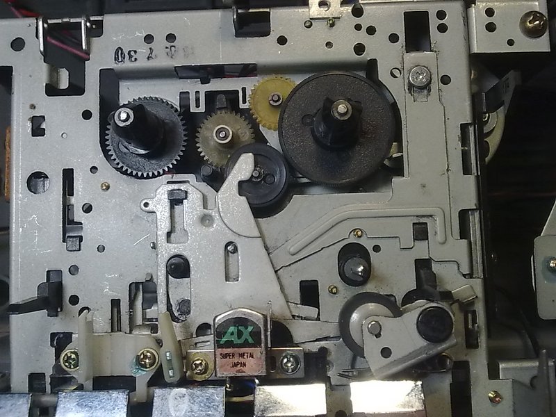

Интересный лентопротяжный механизм, с двумя моторами, каждый на свою деку, что странно для аппарата такого класса:
На записывающей деки стоит полноценная стирающая головка, запитанная от ГСП:
В ЛПМ использованы неплохие моторы: :)

Разобрался с подключением и запустил лентопротяжный механизм, там было немного хитрое подключение, завязанное с режимом CONT. PLAY - последовательное воспроизведение двух дек, по очереди, когда при срабатывании автостопа на деки A автоматом включается дека B.
Заменил резинки на прижимных роликах, переставив их с новых роликов под ось 2мм, на этих роликах втулки под оси 2,5мм, внешний диаметр втулок одинаковый, 7 мм.
На левой деке B заменил головку, т.к. родная была изрядно запилена:
Поставил новые пассики, единственно, из имеющихся у меня в запасе на данный момент один пассик оказался немного больше, пока приколхозил натяжной ролик, за основу взял узел от "весновского" ЛПМ, скрестив его со шкивом ЛПМ от Sony, закрепил узел на меллической скобе от непойми чего. Скобу прикрутил к раме ЛПМ, использовав незадействованное технологическое отверстие, вышло как-то так, когда найдётся подходящий пассик, узел в один момент можно демонтировать без последствий для ЛПМ:
