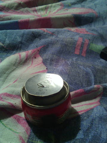

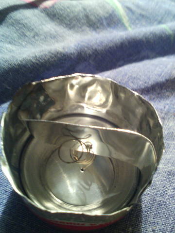

Ну вот как и обещал клапан из подручных средств. Верхушка от дихлофоса, а сам лепесток вырезан от дна аллюминевой банки. К этой конструкции я пришёл по ряду причин. Не нужно вытачивать и отливать сложных деталей. Поворотом пружинки регулирует силу прилегания лепестка. Который желательно сделать из стали. С алюминия вырезается быстрее. Когда начал дуть в выхлопную трубу пуврд понял что этот клапан держит воздух на все 99 % при этом пропускает в обратную спокойно. Кстати пластинку припаянную внутри можно заменить проволкой без пайки и сварки. единственно если делать пуврд то лучше начинать с клапана тогда не придется в далнейшем подгонять его под размеры.

Если двигатель планируется не для модели, то зачем усложняешь конструкцию ? На твоём месте я бы переделал его в бесклапанный по типу китайца, куда проще, чем мудрить с клапанами. Вторая труба считается пропорцией, на форуме книга есть.
